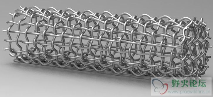

想设计一个在泵吸入口的铁丝网做防护罩,防止大颗粒的固体物进入泵中。

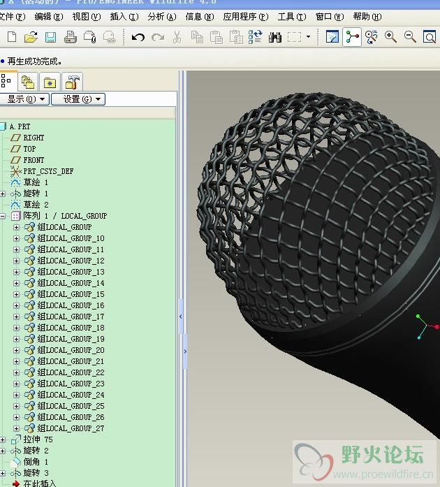

自己瞎琢磨了半天,画了个东西感觉不太好,故特在论坛中发帖向大伙求教学习。
昨天在论坛里看到一个画麦克风上面的那个网罩,觉得挺好,可就是看不懂是怎么画的!
[ 本帖最后由 chenfg0515 于 2011-3-17 09:18 编辑 ]

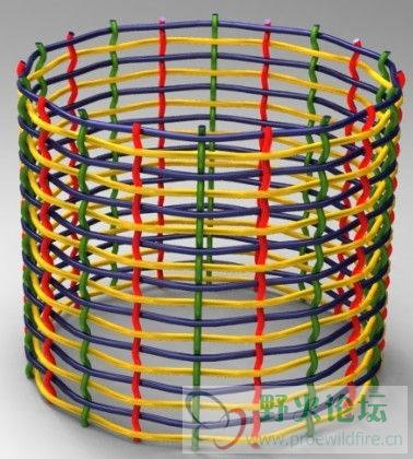

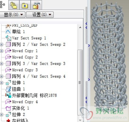

发表于 2011-3-17 00:14 | 显示全部楼层
还是用老办法,vss+移动。
你这个也许只是一个示意,但是不论最终加工否,我觉得设计人员的设计都是要奔着能加工来设计的。
接头的地方我也做了处理(虽然粗糙些)。
另外底部本来可以重新做一个的,但是偷懒就拷贝了主体部分(复制几何),后面有了一大堆的移动。
也许间距有些稀疏,考虑到电脑的承受能力,你可以适当加密。
prt太大就放楼下了。方便你打开,3.0做的。
[ 本帖最后由 hehaihang123 于 2011-3-17 00:30 编辑 ]

这是prt,另外你说那个麦克风阵列的,只能说是像那个样子。
真正的麦克风罩根本不是那个样子,他那个根本没有绕在一起,也即编集在一起,经纬方向都少了根关键的。

回复 4# hehaihang123 的帖子
谢谢您了,另外我想请教一下,关系中2+sin(trajpar*360*10)的变量trajpar,怎么知道是这个单词的呢,这个可以在哪查啊?我换了个t,被提示使用非法字符了!

发表于 2011-3-17 09:56 | 显示全部楼层
trajpar是proe内部轨迹参数,一个[0,1]线性变化的数。
你那图如果不喜欢折弯,感觉有接痕,我重新给你做了个。
3.0的作图太卡,木办法就用5.0的了。

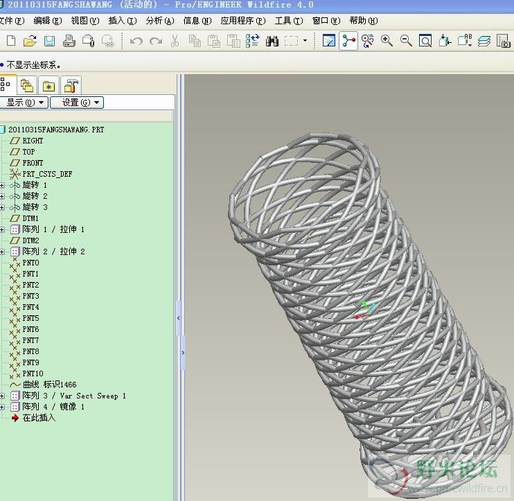

回复 7# hehaihang123 的帖子
谢谢你了兄台,可我的版本是4.0的呢,呵呵,打不开5.0的呀,能给我透露下思想不?
582
186
1139
发表于 2011-3-17 10:21 | 显示全部楼层
和那个3.0做的思路完全一样,那个你懂了,这个就ok。

发表于 2011-3-17 10:25 | 显示全部楼层
用参数化画的吧?
