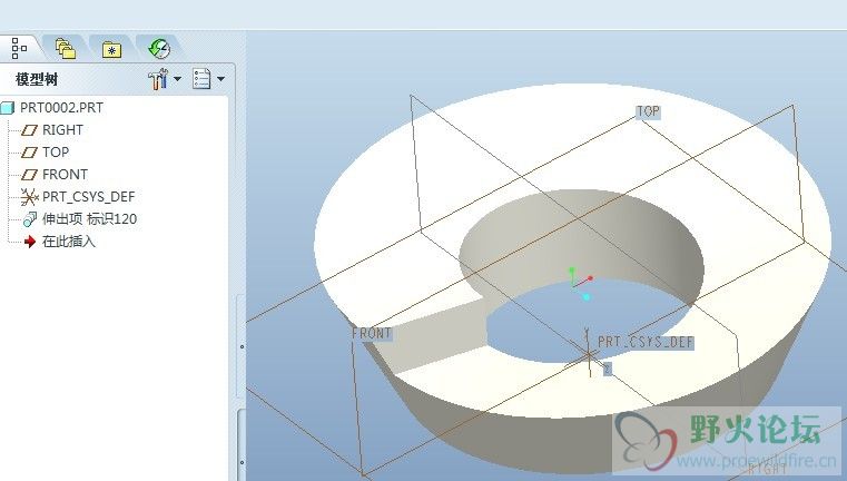

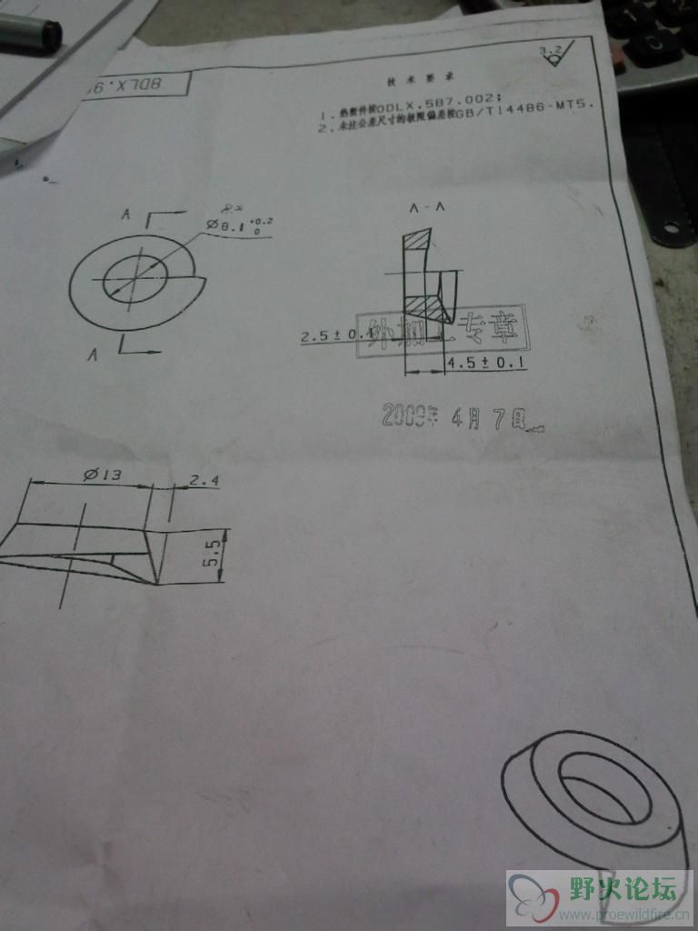

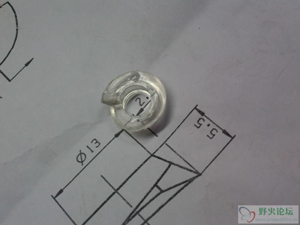

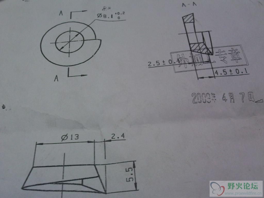

看似简单,,求高手帮忙

发表于 2011-3-16 10:28 | 显示全部楼层
螺旋扫描

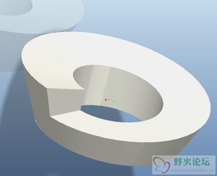

发表于 2011-3-16 23:11 | 显示全部楼层
本来打算扫描混合,发现建造失败,
然后准备做一毛坯再螺旋切除,,建造失败。。
最后郁闷了。直接曲面造型了。。
不知道有没人一步或者两步搞定呢?
554
67
Aurora
888
发表于 2011-3-16 23:41 | 显示全部楼层
终于搞出来了,,一个混合即可。

发表于 2011-3-17 08:32 | 显示全部楼层
变扫+evlgraph可完成
