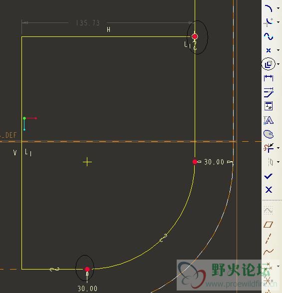

在使用草绘中的偏移命令时,圆弧偏移后就不封闭了,不知道怎么回事?

使用修剪工具把它封闭
直线和圆弧偏移后不相连

朋友,你偏移时用链选偏移,或者用环偏移,就不会有问题了。
