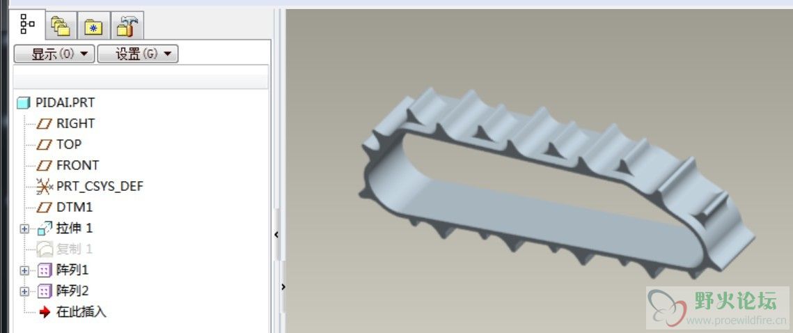

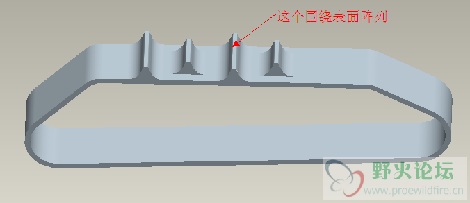

谁帮我把这个阵列下,THANK YOU, pidai.prt.rar (57.68 KB, 下载次数: 10) 11.png 我是4.0版本的。

试试曲线阵列

用曲线阵列,不过你最好只阵列一个齿特征,你这个是皮带吗?皮带的齿在外面?

不清楚你这要做什么,但是这图不失为一个练习阵列的好材料。
你那个的个数不清楚,我就根据你那个图的间距取一个最近的,阵列了11个,所有的间距都经过严格的计算。
你说你的是4.0的。我这个也是4.0做的。
prt+截图+渲染附上。

谢谢各位大虾帮小弟,这是皮带农机上面用的 ,我阵列出来方向不会变
