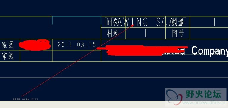

我想将绘图比例自动跟标题栏的比例联动
我在格式文件里面用
&scale
但貌似不是这个参数...
有没有知道怎么做的呢?

在form里面,画好表格后,插入的参数,具体的参数函义,你可以看一下帮助里面

事先预设一个参数,把视图比例链接到这个参数,大致是这个意思吧,具体怎么做我也不清楚,,期待高手中。。。

就是 &scale

在零件参数里加上“比例”参数scale,工程图格式也要设置:比例“ &scale
