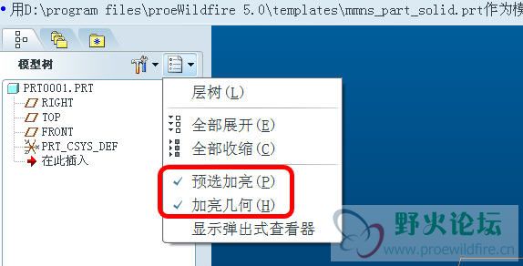

发表于 2011-3-15 08:52 | 显示全部楼层
第一:按如图所示设置
第二:检查显卡驱动

发表于 2011-3-16 08:27 | 显示全部楼层
回复 4# xxhua1121 的帖子
不知道你的电脑配置是怎样的。
我之前用的电脑 i3 530 集显 在proe里面也是无法加亮,后来装个了个驱动人生,更新了显卡驱动就好了……
