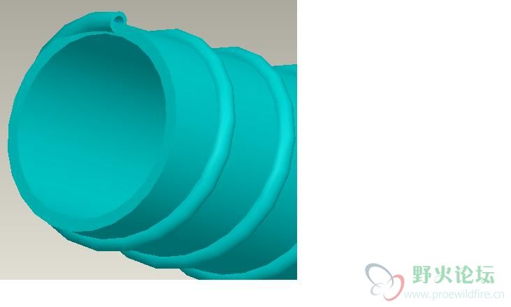

如题,我画的图为什么缠绕管的一半都伸到圆柱里面的啊,我要贴圆柱边画的

那草绘扫描截面的时候,那圆往外移动下,半径啦。

怎么不用螺旋扫描呀,效果应该一样的吧。。。

曲面做,圆柱和圆形扫描相交,把里面的那半个圆剪掉……
 楼主| 发表于 2011-3-15 12:45 | 显示全部楼层
用了一楼的解决方法,谢谢
