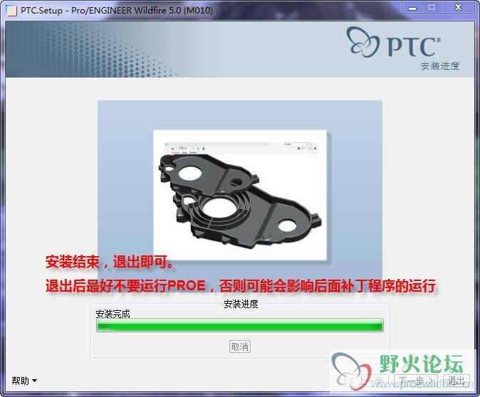

在安装到最后一步在时候,安装进度到99%就突然到下一步???????求大虾解决‘’‘’‘

1,可能是Pro/E 5.0 M040 的程序源文件有缺失;
2,很可能是安装的时候没有联网。
      根据经验,Pro/E 5.0 (M010~M080)的安装进程,都同电脑操作系统Microsoft.NET.的程序文件以及Java程序文件有关联。
      当安装者的电脑操作程序中没有这两类相关的外围程序文件时,Pro/E会自动从网络下载补充,否则,安装进程“卡壳”,无法继续,只在“原地踏步”,却并不报错!
      以上,谨供请参考!

楼上说的没错,安装到最后会提示安装JAVA程序的,检查下网络设置或者控制面板里面添加WINDOWS组件吧。
73
发表于 2011-3-17 11:06 | 显示全部楼层
这个JAVA是5.0增加的,估计5.0版本增加了很多外接程序,用于联网工作。安装需要联网。
