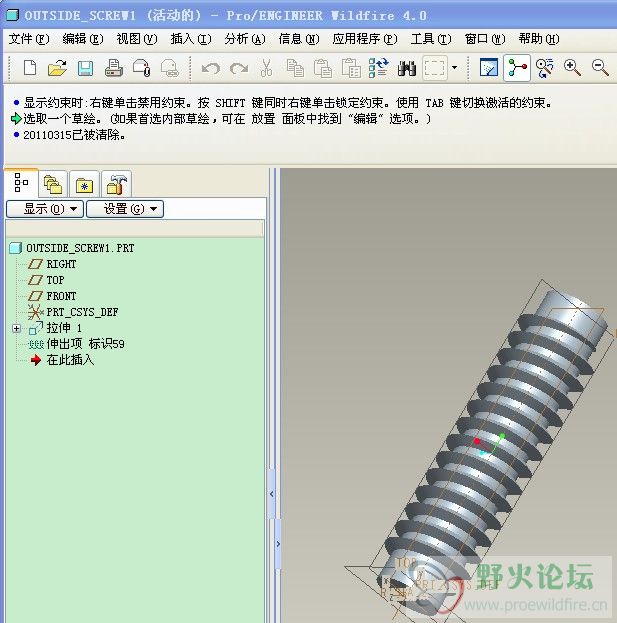

[已解决] 假设有个一个长100,底面半径是10的圆柱棒如何画螺纹

发表于 2011-3-14 22:11 | 显示全部楼层
插入——螺旋扫描

发表于 2011-3-15 08:20 | 显示全部楼层
插入---螺旋扫面---切口。。

发表于 2011-3-15 08:32 | 显示全部楼层
上面两楼说的都在理,呵呵,楼主摸索摸索,前段时间在论坛里看到有个帖子专门讲这个的,很不错,给你传个PRT吧……

发表于 2011-7-23 17:09 | 显示全部楼层
学会了,谢谢你哦
发表于 2011-8-10 16:41 | 显示全部楼层
回复 6# 痕迹无忆 的帖子
是按楼4的画画法吗?我用那个方法画为什么画到截面的时候的中心的平面和轨迹平面不在一个平面呀,请教下!
