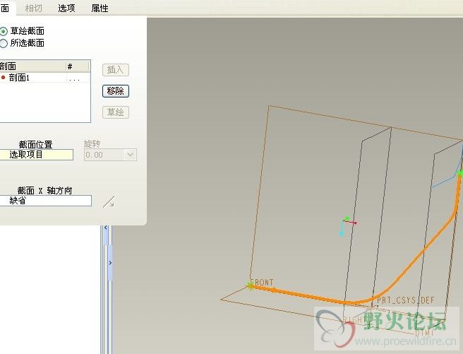

[求助] 4.0版,混合扫面为什么只能选择起点和终点???
发表于 2011-3-14 16:09 | 显示全部楼层 |阅读模式
未命名.jpg   混合扫面为什么只能选择起点和终点???

发表于 2011-3-14 16:19 | 显示全部楼层
这个不是版本的问题,想在那个地方做截面就在那预先做个点。

发表于 2011-3-14 16:24 | 显示全部楼层
起点和终点都是可以变动的

发表于 2011-3-14 17:53 | 显示全部楼层
需要事先在曲线上增加点~~~

发表于 2011-3-14 19:18 | 显示全部楼层
先在你想要选点的地方做一个点,将曲线打断或作一个点

发表于 2011-3-15 09:23 | 显示全部楼层
这个是混合扫苗   只有两个面  一个起始面一个终点面  不像混合可以自己定多少面   你要是有多面混合可以把扫苗线几多段吧

发表于 2011-5-3 17:05 | 显示全部楼层
因为你没有设置点
