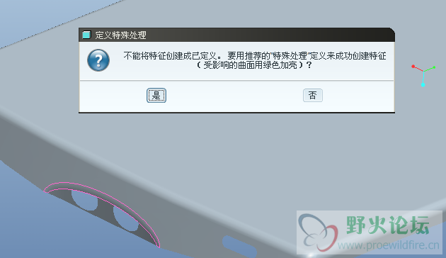

。。某一部分不能加厚,调整了半天也不能,经常碰到这样的问题,很烦,这是什么原因呢?曲面加厚后会相交吗,,,谁有空帮我看一下,谢谢了(版本5.0)

加厚后那地方有自交,可以尝试分开了,这个小部分等主体的加厚后再做,最好直接做实体的。
另外,你确定你画这个是塑胶件吗,怎么感觉像是钣金的。

是有点像钣金件,呵呵,但是是塑料件,呵呵。。。。。。。。。。。如果能在曲面解决更好了哎
