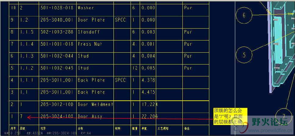

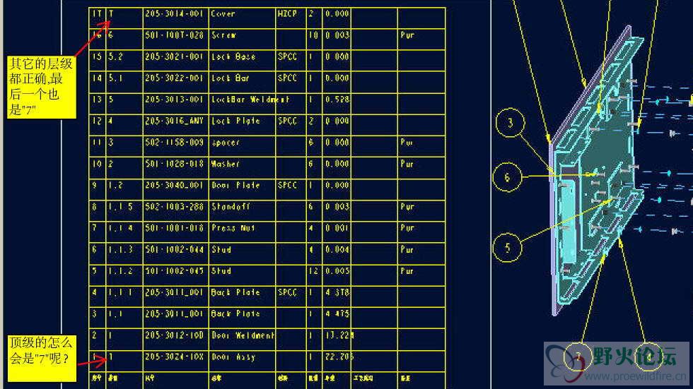

按照你的附件,做了个BOM,就是最高层次的编号有问题:
试了几次都没有解决,请高手指点迷津,谢谢

关于12楼的问题:试了好几次,奇怪的是,在没有生成球标或者编页时,上述问题不存在。
求高手指教。

顶级组件数字为最大数字的解决方法,最后加入:
if rpt_level==1
   myidx="0"
endif
即可,最顶层组件的编号就为0
如想为空
则 myidx=" "
