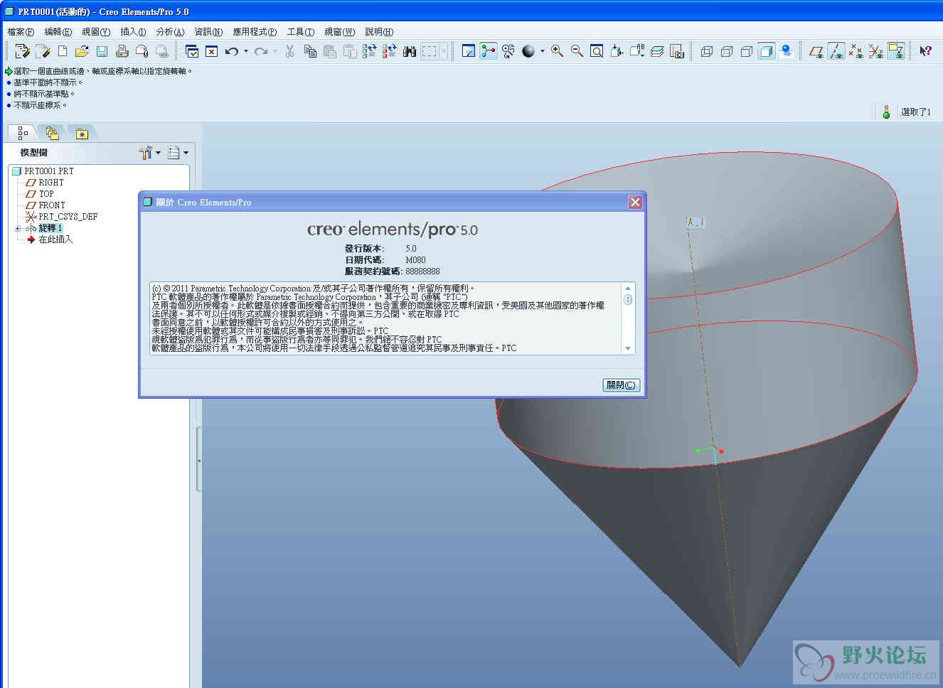

使用Creo Elements/Pro 5.0 M080 做模型的时候,发现当用旋转生成模型时,没有基准轴,这是为什么,基准轴的显示是打开的,在组件中也不显示,请教各位老师

不可能,我试了一下是有的,可能是你配置文件有问题。

我剛剛試過,可以顯示啊!

像基准轴这样的配置不是默认的吗,还要另加吗
发表于 2011-3-14 20:02 | 显示全部楼层
删除你的config.pro 看看是不是就显示了,默认就显示

可能你的没有完全破解否则不可能

如何删除config.pro
发表于 2011-3-16 21:08 | 显示全部楼层
用电脑里的查找功能找

删除config.pro后,会影响软件的使用功能吗
