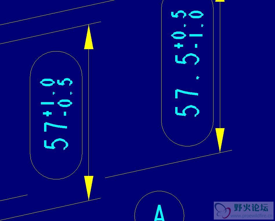

这个尺寸线的打断是怎么做的?

选中你图上所示的两个尺寸 ,右键整理尺寸,出来的对话框里勾上 破断尺寸界线
发表于 2011-3-15 10:17 | 显示全部楼层
对, 就是这样的。
