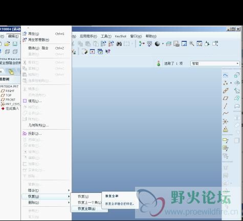

发表于 2011-3-14 10:04 | 显示全部楼层
菜单栏里“编辑--恢复”

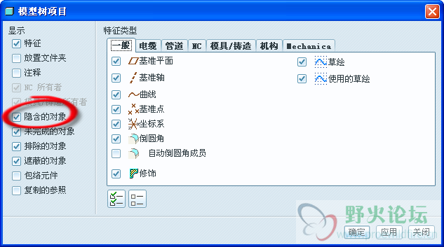

发表于 2011-3-14 10:17 | 显示全部楼层
模型树-设置-树过渡器
勾选隐含的对象即可
