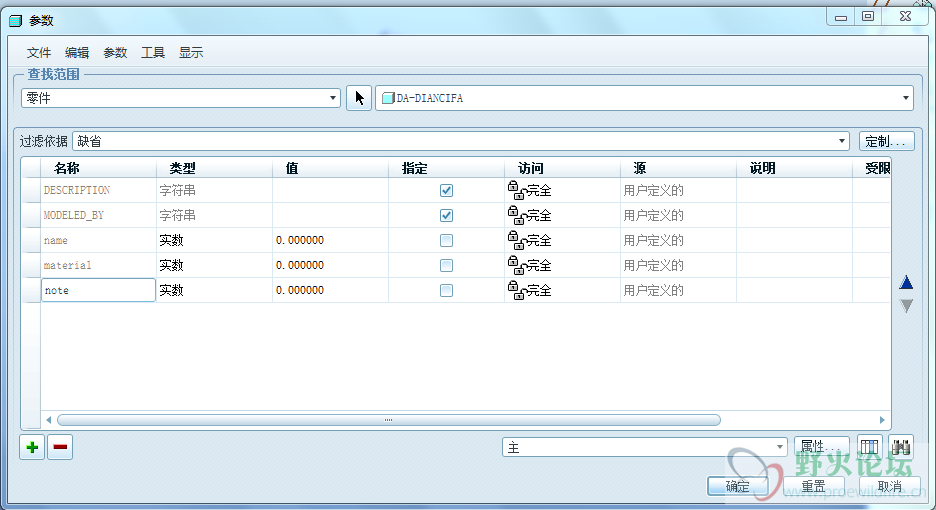

在用PRO-E作图的时候,每次都要定义零件参数如名称、数量、材料、备注等等,这样在生成工程图的时候才可以直接导入
具体见下图:
我每次的做法是,做完图后,在工具——参数里添加,然后在模型树的地方定义好!
baidu了一晚上也没搞明白如何定义零件参数表?
求大侠不吝赐教!最好能详细些,有图最佳,谢谢了

很简单,把定义好参数的图放到安装路径的模板文件夹里,再在配置文件中指定它做为你的模板就可以了

配置选项 template_solidpart   指定模板文件的绝对路径D:\Program Files\PTC\pro_stds\start_files\mmks_part_solid.prt
这个路径是我电脑的,把这个改成你的路径就可以了

定制为模板文件,放在模板文件夹里面
