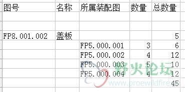

一个大装配里面的一个零件叫“盖板”,盖板的图号是“FP8.001.002”。这个盖板在大装配里面“直接”装了5个。这个大装配下面还有几个子装配,分别是“FP5.000.001”...."FP5.000.004",它们在大装配里分别装了2、3、2、3次(这可以算出来)。而那个零件盖板在这些子装配分别装了3、4、5、4次。
报表需要做成图示这个样子,第一行表示在大装配里面装了“直接”5个;第二行表示在一个“FP5.000.001”里面装3个,两个“FP5.000.001”里面共装6个;第三行表示在一个“FP5.000.002”里面装4个,三个“FP5.000.001”里面共装12个;.....最后一行表示零件盖板的总数是45个。

你这样不合常规

回复 2# 石头飘 的帖子
别说不合常规,这可是我国一个非常重要的部委的标准——非常变态的要求。

不可思议

难得一见的BOM表啊
