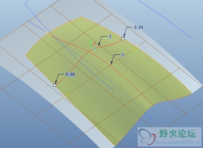

[求助] 请问我在造型中的连接曲线,怎么总说“并非所有曲线都已连接”,从而无法生成曲面

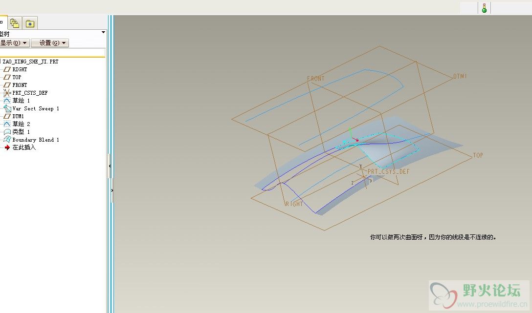

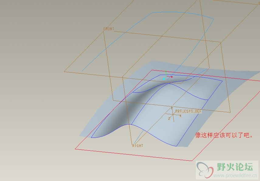

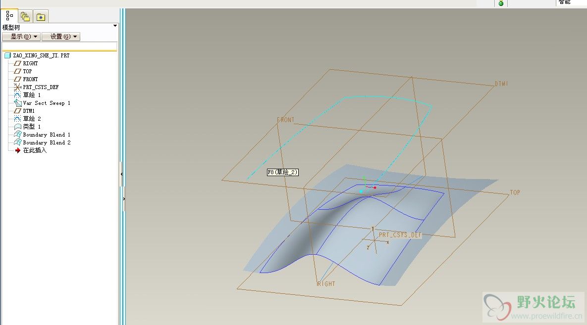

发表于 2011-3-13 21:40 | 显示全部楼层
你像下面的做应该就可以了,
因为你边上的两条曲面不是一条,所以你做两次曲面就可以搞定了,我做了下,你看可以不、
PRT传不上,我就截了两张图片,你自己去做吧。

发表于 2012-11-12 12:44 | 显示全部楼层
回复 7# otherhuang 的帖子
嗯,确实可以。在选取的时候按住shift选取就可以了。多谢。
