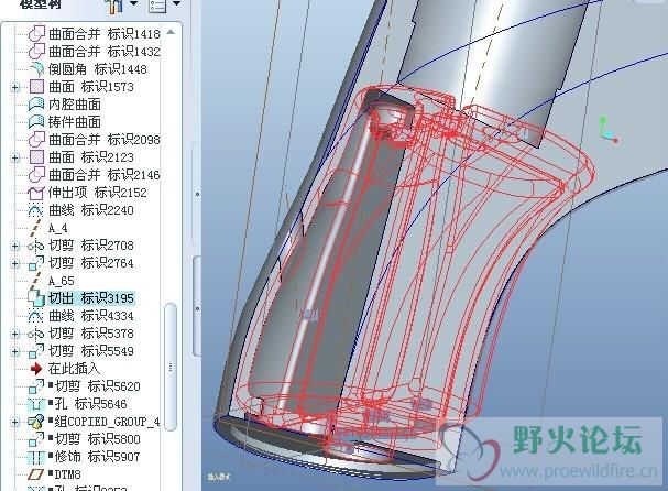

今天在论坛下了一个曲面特征,但是对其中的一点有一些不是很明白,特此请教高手指点!
在分析是发现其中有个切出特征,没明白是如何作出来的,另外切出这个命令也没有找到,一直搞了半点没有明白,请教一下!

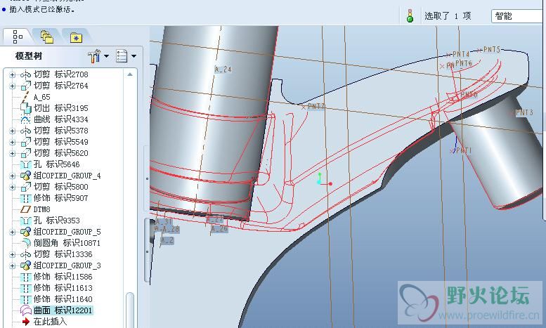

另外还有一个特征是不是也是和切出特征一样是外面调用的,(曲面标识12201,切剪标识13275)这个也没搞清楚

切出应该是新命令的吧,
不过看了下图,那个应该是先拷了一个几何特征,然后再实体化剪切材料的样子吧。

那个是外部调进来个零件和现在这个零件像装配一样放好,然后用外来的零件切掉现在的。
具体命令在:插入——数据共享——合并继承。
