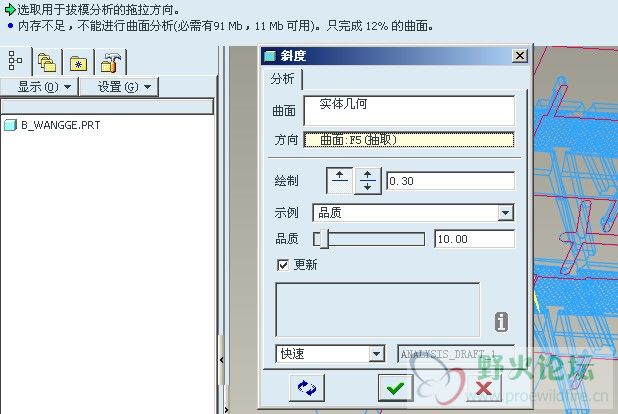

在做拔模分析的时候不能分析了,关了PROE 重启后还是一样
  提示如下;
内存不足,不能进行曲面分析(必需有16 Mb,3 Mb 可用)。只完成 17% 的曲面。

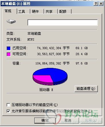

1,可能是磁盘空间不足,建议放到别的盘上分析试试。
2,或者,可能是FAT32不支持大容量文件(计算过程会产生很多临时文件),解决办法是改用NTFS。
      (操作方法是:程序-附件-命令提示符。输入convert 盘符/FS:NTFS 回车就行了。比如把D盘转换成NTFS,格式输入convert D:/FS:NTFS 回车就可以转换了。)

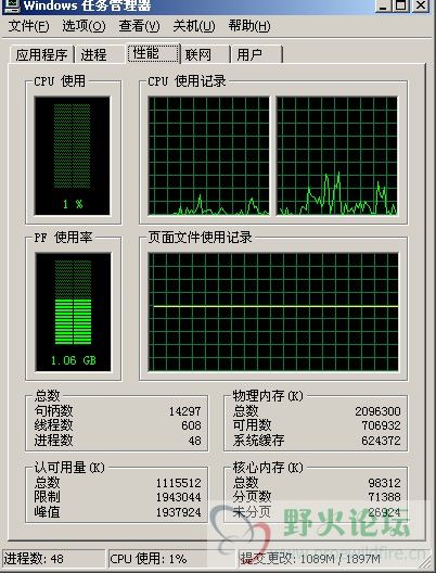

今天也遭到了这样的问题
估计并非真的是磁盘或内存不足
请高人看看如何能解决这事
