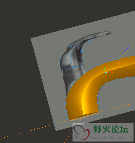

请问这个阴影面是怎么做出来的,有什么作用?

应该是贴的图吧

学的冰大的吧,用跟踪草绘。上面阴影上盖用VSS。X截面。画的那里的圆弧要过线做倒圆角。不然会倒不出图上的样子。还有你画的下半截中间应该再加个关系。不然体现不出截面的不一致。我记得冰大就是那样做的。
