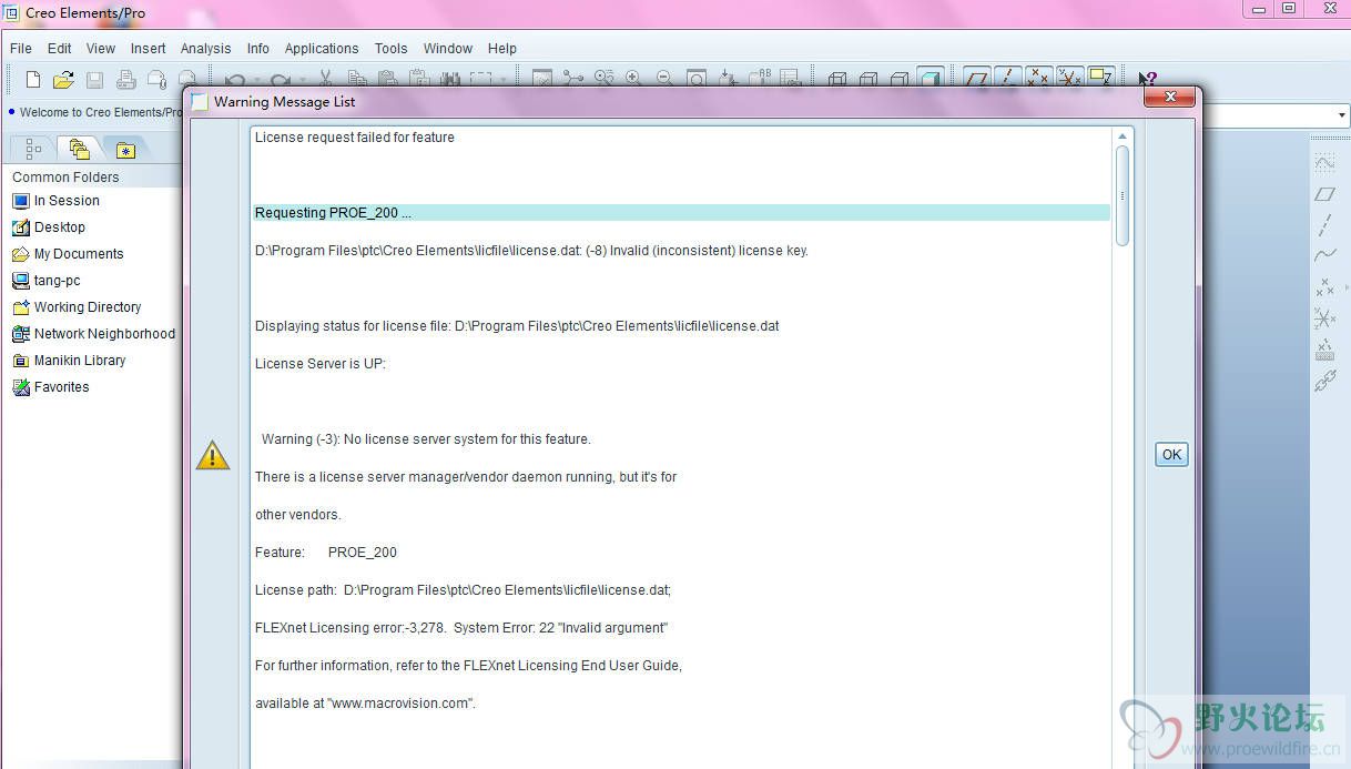

今天装Creo E/Pro 5.0 M080  所有的破解操作都没有问题,但打开就出现这个
怎么解决?

没有破解好

      (-8)报错,这是注册许可证的问题没有正确解决!
      参阅学习“野火”先生的专题帖:
     【运行常见错误 License request failed for feature PROE_DDiTy: -8 或 :-9 解决方法】,

楼主的情况是许可错误,请修改许可文件即可,方法参照3楼主版主的方法即可。

100%确认我的许可证文件修改正确
重新装了一次
安装路径也改了
还是这样

there is a license server manageer damemon running,but ti is for other vendors
有一个许可证服务器manageer damemon运行,但对其他厂商是钛
初步估计是因为我电脑上已经装了PTC Pro/Engineer wildfire 4.0 M180
导致装新版的许可证识别错误,但打开4.0的正常使用
难道不能装多个版本,可我记得看过“野火”老大说过可以安装多个版本的
这该怎么解决

我今天在另一台电脑上也出现这个问题,我选择安装了帮助文件,
重新安装,不要帮助文件后,问题解决

个人以为是破解的几个文件没有充分,我也安装了帮助文件,安装第一次也有问题,现在好了。
