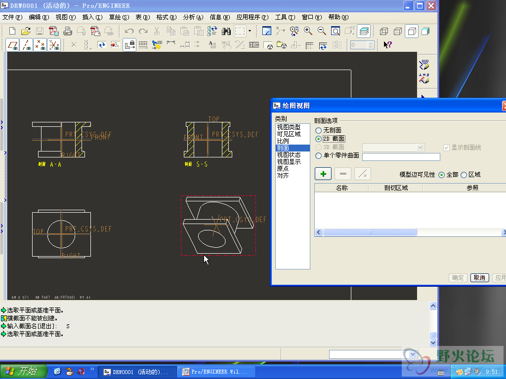

为什么我在proe4.0里用3D截面做轴测图时不能使用?

也许是截面方向不对吧,你截图看看怎么个不能使用

一个简单的图
3D截面不能用

非正向视图不能创建剖面,正如你说:用3D截面做轴测图时不能使用
