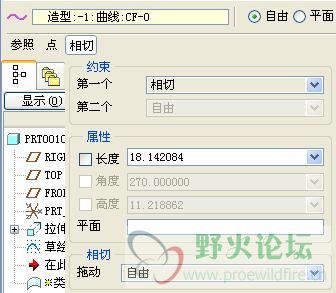

发表于 2011-3-18 20:41 | 显示全部楼层
用造型线吧,把连接处设置成相切,形状自由控制
376
547

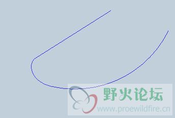

发表于 2011-3-18 21:08 | 显示全部楼层
造型曲线
先会曲线,在限制相切,调整相切程度
prt0010.prt.rar
56.75 KB, 下载次数: 1
376
547
发表于 2011-3-18 21:10 | 显示全部楼层
做好之后的
