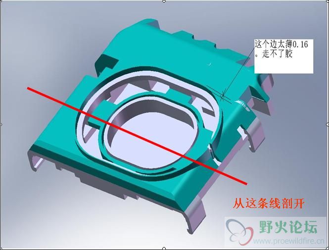

各位高手朋友,小第属于菜鸟自学阶段,有些问题想请教给位高手,望高手指点!谢谢

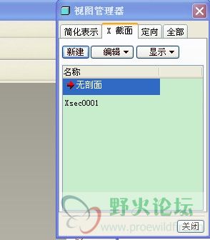

点击视图--->视图管理器---->然后选择X截面--->选择你所需要的剖面--->然后把这个截面设置为活动的可见的,即可

回复 3# chenfg0515 的帖子
非常感谢,我试试
