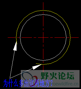

我想向各位师傅们请教一个问题:
proe中修饰的螺孔转到cad后为什么不是  四分之三  的样子?
不知你们有没有出现这种情况呢?

 楼主| 发表于 2011-3-21 22:37 | 显示全部楼层
看看图片

发表于 2011-3-22 08:09 | 显示全部楼层
国标里规定是“约3/4圆”
谁说一定要是“准确的3/4圆”了??
513
648
发表于 2011-3-23 11:05 | 显示全部楼层
都说“约3/4圆”  多出的更加直观,不然对齐到中心线就不好看了。
