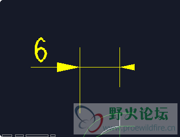

尺寸线的一段长度没了?
不知道改了那个配置
求知情人支招....

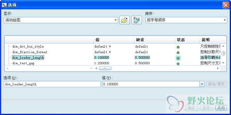

发表于 2011-3-11 11:38 | 显示全部楼层
不多说了,直接看图

 楼主| 发表于 2011-3-11 11:52 | 显示全部楼层
我的怎么改都没有效果

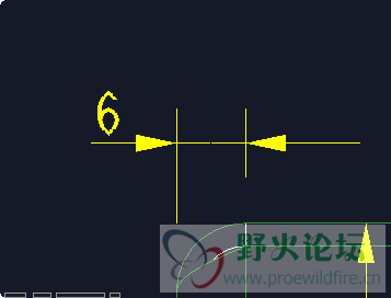

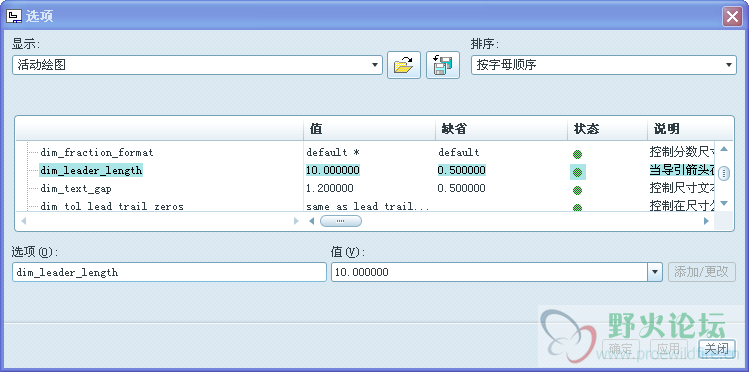

发表于 2011-3-11 13:00 | 显示全部楼层
你把dim_leader_length值改到10
点应用-确定
最后点重画当前视图按钮
按上述步骤再试一次!

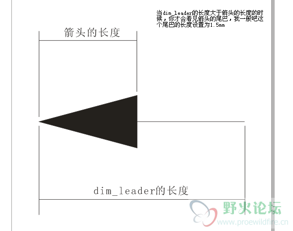

发表于 2011-3-11 13:01 | 显示全部楼层
dim_leader_length的长度等于箭头的长度+露在箭头外面的长途。打个比方,你的箭头长度为3,dim_leader_length的长度小于等于3的话,那就是楼主所看到的那种,只有箭头。不过我的设置为4.5.等下我画张图说明问题

 楼主| 发表于 2011-3-11 13:14 | 显示全部楼层
已解决
谢谢上面的两位
