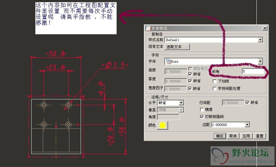

发表于 2011-3-11 09:25 | 显示全部楼层 |阅读模式
很急用  有知道怎么弄的 请第一时间帮助 不知道的可以一起讨论
谢谢大家

发表于 2011-3-11 09:28 | 显示全部楼层
通过菜单“格式”下创建自己的文本样式库,把你自己的样式创建出来保存,每次调用就好了

发表于 2011-3-11 09:33 | 显示全部楼层
见图!!

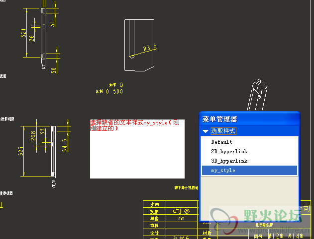

再 见图

 楼主| 发表于 2011-3-11 16:08 | 显示全部楼层
能不能设置一个参数不用每次更改或调出
像字高 字长一样设置
不过也是一样谢谢楼上二位大虾

发表于 2011-3-14 10:14 | 显示全部楼层
回复 4# 乱吹风 的帖子
貌似每次都要新建的,不能保持的
