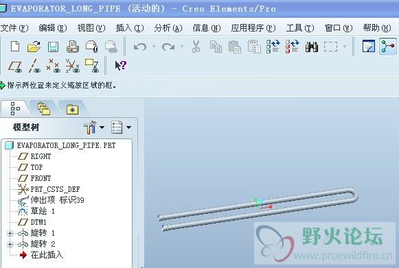

我原来使用的是野火4.0(C000)版本,所画的零件都能正常着色(改变零件颜色),现在使用了野火5.0(M070)版本,却不能着色,不知是什么原因?那位高手能指点我一下吗?十分感谢!

可以呀,这里不是有个工具吗
可以呀,这里不是有个工具吗?
按右键,视图勾上,里面有个工具,可以改颜色

发表于 2011-3-12 18:47 | 显示全部楼层
PRT版块下只能为一个一个曲面着色。
ASM版块下仅可为当前子级组件着色。

5.0有个东东你点击之后所有颜色都消失了 你不是点击了那?那东东就在颜色的旁边 七彩条纹的
