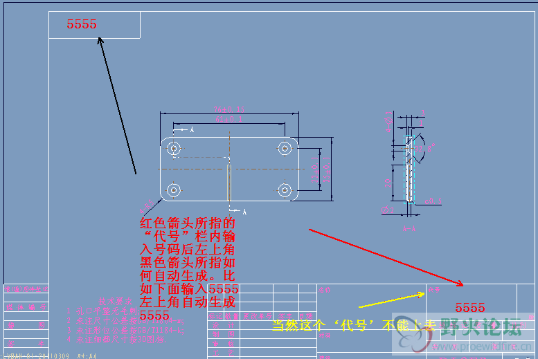

[求助] 请朋友帮忙解决工程图问题为谢 具体如图

如图示

1,格式库中图框的该位置加参数&cnumber,左上角也加&cnumber
2,零件模板中加参数&cnumber,画零件时输入参数值
3,调用格式图框时两个位置全自动添加
看起来麻烦,一劳永逸

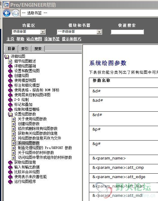

发表于 2011-3-11 11:14 | 显示全部楼层
PROE菜单帮助-帮助中心

设定参数,然后引用,搞定。我自制的图框。
