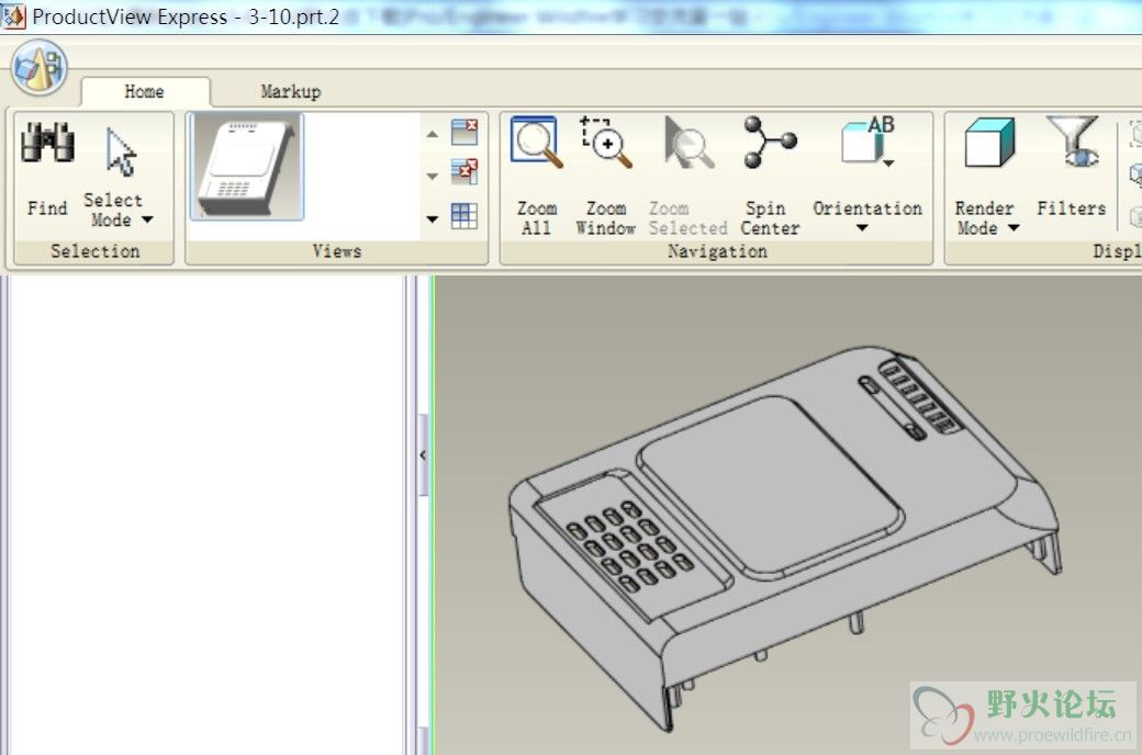

proe怎样才能和UG一样可以边着色。但在proe可以带边着色,但相切边就不可以了。请位各位大侠!

看背景你的应该是5.0的吧。
如果你的proe完全安装了,你随便找到一个prt,选中,右键,第一个是proe打开,你用第二个打开(productview express),显示的地方选择第二个Shaded With Edges即可
如果你的proe没安装,用超级安装走一下,主要后面的选项打钩就ok。
