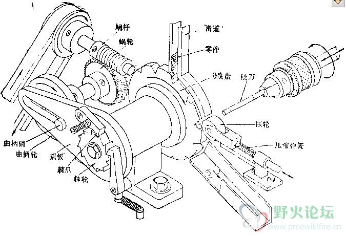

发表于 2011-3-10 17:44 | 显示全部楼层 |阅读模式
请大家帮我画一画下面的图,其实是想要CAD图纸,但是我的PROE不是很好,想先画成PROE,然后再导成CAD,谢谢大家了。画好一定有谢,尺寸自己拟定。如果直接出CAD图纸更好了,谢谢!!!

发表于 2011-3-10 19:26 | 显示全部楼层
零件很简单嘛,
121
170
发表于 2011-3-10 19:29 | 显示全部楼层
各个零件都不是很难画,,除那个蜗轮蜗杆副,难画一点,其他都是一些基本特征,楼主花点时间应该可以搞定的

发表于 2011-3-10 20:57 | 显示全部楼层
又是个自动化加工机

发表于 2011-3-10 22:19 | 显示全部楼层
楼主你的机器我分析了下,,其他的没啥问题,,只是这个分度盘照你图上标的方向会有蠕动危险,虽然有压轮压住,但是总体保护措施觉得还是不太可靠。而铰刀之类的最怕弯曲了,,一弯曲就很容易把铰刀弄断。不知道你这个是从哪里弄过来的图。

发表于 2011-3-10 22:28 | 显示全部楼层
两个棘爪有一个是多余的,
而且这个要做出来确实不是很难,
发表于 2011-3-11 09:53 | 显示全部楼层
这个自动机有很大问题,做出来也不实用。画出来不难,主要是哪个设计出这么白痴的设计。锁位根本就锁不住圆柱,用弹簧根本就不够给力,对准孔位时一但有轻微出错或铰刀内积屎工件就根着转了(侧放容易积屎)。远不如用气动推进级进定位的方式来实用。
