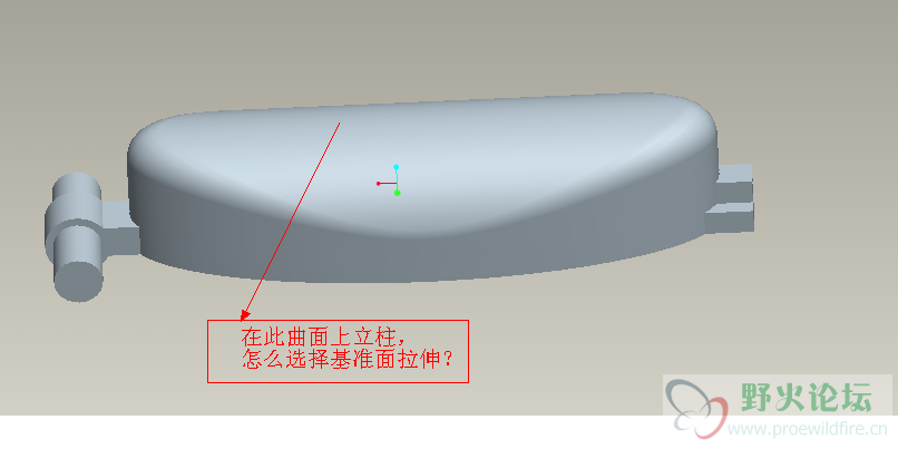

在曲面上拉伸,但是我找不到基准平面,我是创建平面还是有别的方法??请大侠们帮忙指点一二!谢谢!

发表于 2011-3-10 17:35 | 显示全部楼层
      创建一个基准面,设定此基准面与摸型的底面平行,其偏移的尺寸值是可令该基准平面定位在需要“在曲面上拉伸”的那个位置。
发表于 2011-3-10 17:48 | 显示全部楼层
你想在曲面的平行还是垂直方向作图呢?建议你建立基准平面。
90
122
发表于 2011-3-10 19:23 | 显示全部楼层
在零件底部平面上直接拉伸封闭曲面圆柱,拉到你想要的高度,复制圆弧曲面,圆柱曲面和圆弧曲面合并,实体化就完成了!

回复 3# lgh1984 的帖子
我要在曲面垂直方向作图!您有什么方法可以指导吗?谢谢!
发表于 2011-3-11 09:47 | 显示全部楼层
建议楼主在曲面上方建立新基准面·然后选择拉伸标识在基准面上作图,选择拉伸到曲面命令。

发表于 2015-9-11 22:18 | 显示全部楼层
1l说的对,选择曲面为偏移面,里面的拔模特征,点击创建基准面上的特征,得到在曲面上拉伸了。
