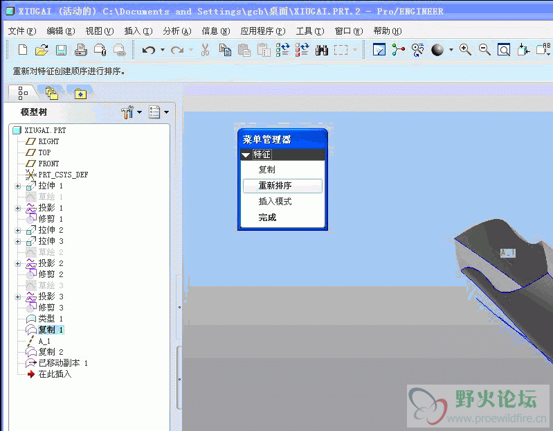

[/hide]在PROE里面,复制曲面的方法有很多,就本人所知道的ctrl+c ctrl+v,特征操作里也有。这些只限在一个PART文件里使用。如果要在两个PART文件里复制的话,就要用到发布几何,复制几何了。很想知道在这些 里面怎么让复制之后的曲面脱离父子关系呢。希望有高手一一解答,不然发个教程也可以。还有在PROE中还有哪些复制曲面的方法,希望大家可以告诉我。

 楼主| 发表于 2011-3-10 16:21 | 显示全部楼层
这个是发布几何

发表于 2011-3-10 18:58 | 显示全部楼层
复制几何的时候有个选项,里面有个从属,勾去掉。
另外特征操作里面的复制,复制的是一个特征,特征操作嘛。
当然ctrl+c也可以复制特征,你在模型树上选择就是复制的特征,你直接在窗口选择个面复制就仅仅复制的一个面。
另外不建议用特征里面的复制,那个操作和更改都麻烦,proe把它的命令弄那么深就是不希望你用,因为有替代的了。

 楼主| 发表于 2011-3-11 16:07 | 显示全部楼层
回复 3# hehaihang123 的帖子
你的意思是特征操作是没有父子关系的是吗ctrl+c也没有父子关系是吗
