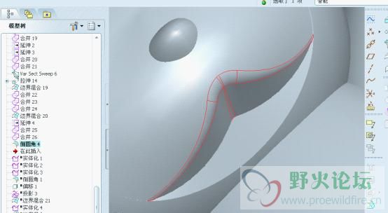

。。。这这。。。嘴巴部分不能倒圆角,谁能帮我看下,谢谢了。。。。

角位交接处问题

不懂哦,能说详细点吗,谢谢了

我是在实体化之前倒的圆角,没有问题啊。给你参考一下。。。
