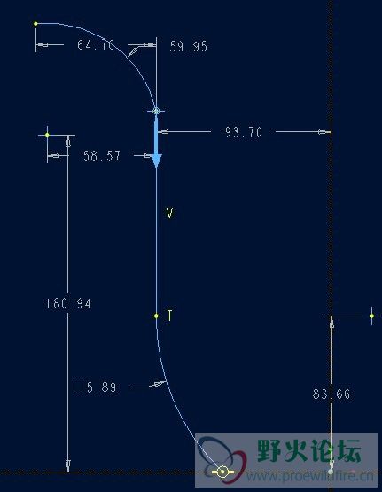

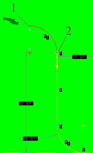

我在做扫描的时候,遇到了一个问题,做轨迹的时候,遇到“对于开放截面,起点必须是终点”size]
如图所示,我想把起始点从2移到点1,请问这个该怎么解决,最好热心人能截图告知

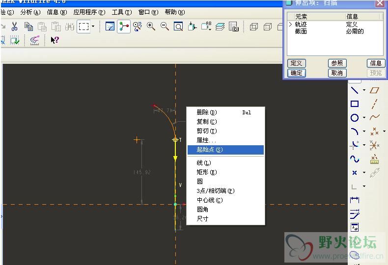

发表于 2011-3-10 12:45 | 显示全部楼层
选择1的顶点,鼠标右键按着不放,弹出快捷键,里面有“起始点”,选择他就是代表扫描从这个点开始。

 楼主| 发表于 2011-3-10 14:46 | 显示全部楼层
回复 2# 乱吹风 的帖子
不是,你按我的要求画,画3段,就会出现我那样的问题的。不知是不是我那样画不行

发表于 2011-3-10 16:22 | 显示全部楼层
直接选中1点,右键-起始点

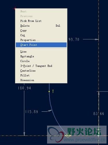

 楼主| 发表于 2011-3-10 16:41 | 显示全部楼层
回复 4# llt381837364 的帖子
为什么我的没有这个图
225
283
 楼主| 发表于 2011-3-10 16:42 | 显示全部楼层
你是哪个版本的

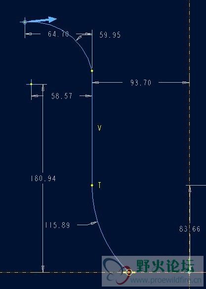

 楼主| 发表于 2011-3-10 17:04 | 显示全部楼层
已解决,是左击1点,再右击1点,选起始点!谢谢告知
225
283
 楼主| 发表于 2011-3-10 17:05 | 显示全部楼层
已解决,是左击选中此点,再右击——选起始点
