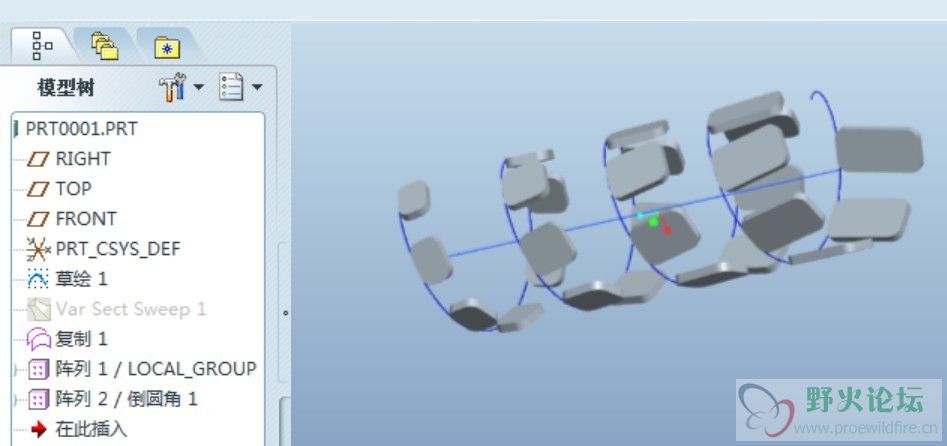

发表于 2011-3-12 09:56 | 显示全部楼层
不清楚你所说的阵列,阵列的形状是什么样子。
做了个5.0的图。
阵列个球形那样的相对要简单,这个是阵列的矩形,既然矩形的可以阵列,其他的基本ok。

发表于 2011-3-12 11:02 | 显示全部楼层
就是这样了的  好像要两步阵列才行?
