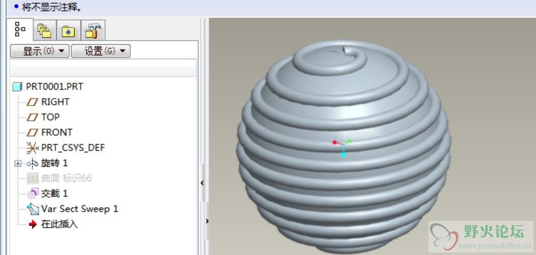

发表于 2011-3-10 10:25 | 显示全部楼层
不知道你要的是这么个样子不。

发表于 2011-3-10 14:14 | 显示全部楼层
看他的命令你应该就会了
1,做球面
2,做个螺旋曲面
3,两个面相交,在球面上得到螺旋线
4,沿着螺旋线爱干啥干啥~

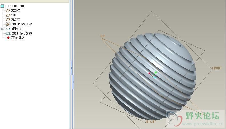

发表于 2011-3-10 14:47 | 显示全部楼层
拿去看吧,只需要2步

发表于 2011-4-7 12:55 | 显示全部楼层
可以试试用曲线包络,得到螺旋线,然后再扫描切除
