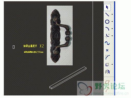

昨天乱搞,居然让我把EXCEL表格跟JPG等位图图片插入到了工程图中,特发此贴以分享。
我的版本是PROE4.0,具体操作:菜单“插入”下的对象,再选择由文件创建,EXCEL表格具体由EXCEL软件搞,JPG位图由CORELDRAW搞定,这个基本原理实际上是OLE对象。
86
144
 楼主| 发表于 2011-3-10 09:53 | 显示全部楼层

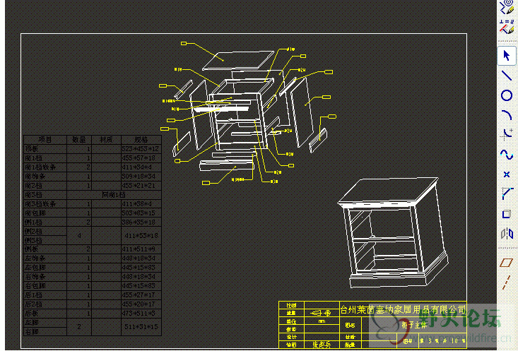

上面是插入JPG位图的效果,下图为插入EXCEL表格的效果。不希望有人说用了PS,我本人不太会PS技术

w我想问问
你上面的爆炸图是在组件下怎么做的?
还有就是那些箭头代号
是自己一个一个添加的注释还是自动生成de?
86
144
 楼主| 发表于 2011-3-11 13:29 | 显示全部楼层
爆炸图是在工程图模块下制作的.也可以在组件模块下制作爆炸图。
那是标注,手动的添加的,呵呵我也是新手。
因为感觉用球标占位置,就用标注。只要能够说明问题就好。
