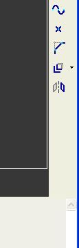

 楼主| 发表于 2008-5-28 21:11 | 显示全部楼层
我要是想修剪掉多余的线,下面的没有修建命令.

发表于 2008-5-28 21:33 | 显示全部楼层
可以在编辑 修剪··在相交处分割 分割后直接删除就可以了

发表于 2008-5-28 21:45 | 显示全部楼层
编辑,修剪,拐角,然后按住 ctrl ,选择要相交的两条线

 楼主| 发表于 2008-5-28 21:48 | 显示全部楼层
这个我刚才试出来了,我在编辑-修剪-拐角,可以直接弄掉,好是要谢谢斑竹.
