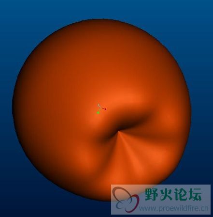

为什么我按照PRT一样做的 效果却不同

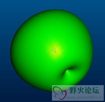

发表于 2008-5-28 18:17 | 显示全部楼层
绿苹果是直接旋转出来的吧!! 屁股很光滑

发表于 2008-5-28 18:31 | 显示全部楼层
那个红苹果用了关系式,VSS做的
很光滑就不像了

 楼主| 发表于 2008-5-29 09:24 | 显示全部楼层
红苹果我下了PRT挡 是用可变剖面扫描出来的 里面没有关系式啊 我也是用那个命令照着属性里的做的 区别这么大。。。

发表于 2008-5-29 12:54 | 显示全部楼层
原帖由 linghuchao 于 2008-5-29 09:24 发表
你仔细看下那个红苹果的PRT档,重定义可变截面扫描,一定会找出关系出来的

发表于 2008-5-29 14:09 | 显示全部楼层
真是长学问,我做了也是“光屁股” ,谢谢帮助。。。

发表于 2008-6-18 15:55 | 显示全部楼层
这个是要用关系式做的
发表于 2008-7-22 17:16 | 显示全部楼层
呵呵  以前我做了也是光屁股的
应该是要关系式的 可以给个prt嘛
