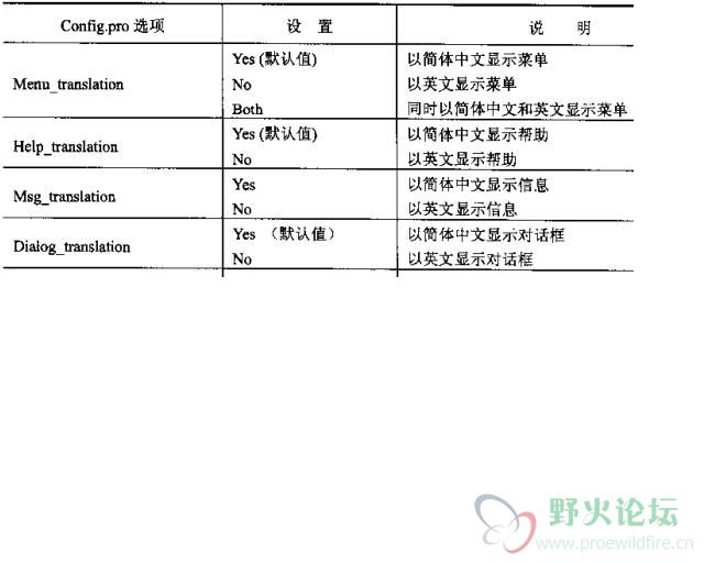

PROE选项菜单里有个  MENU TRASLATION的选项  改为BOTH后可以显示中 英两种  但是只能在弹出的一些筐里这样
如果想让主菜单 和次菜单 等  ,就是所有能选的地方 都显示双语,有没办法?

在MENU TRASLATION的选项  改为BOTH以后, 在按“保存当前显示配置文件的副本”把它存在你的一个盘里, 离开当前的Proe, 在重新打开Proe就能出现双语了。

界面参数设置说明
希望能帮你!

主菜单是不能设置双语的,PROE 没这个设置

也不是一点用处都没有啊!你可以用那些设置把版本改成完完全全的中文版!

果然主菜单还是不行啊  多记记了只能
