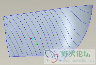

试了一下。

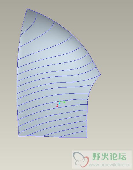

发表于 2008-5-30 09:40 | 显示全部楼层
不知道这样算不算及格啊!

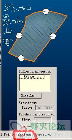

 楼主| 发表于 2008-5-30 10:00 | 显示全部楼层

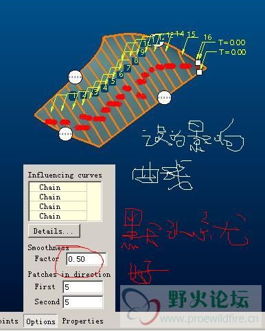

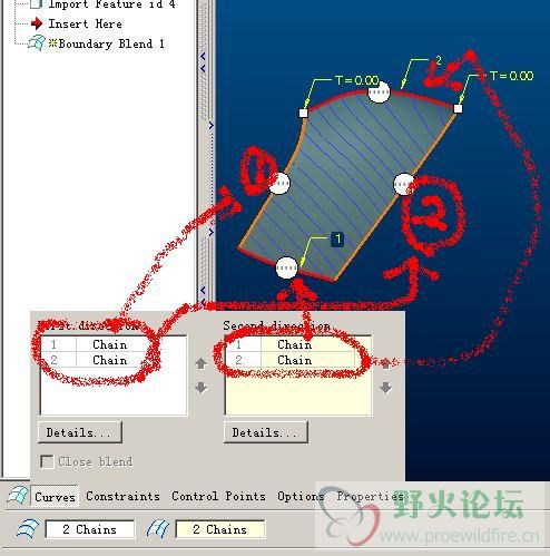

其实这个练习就涉及到一个命令,边界混合里的影响曲线

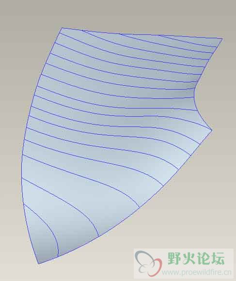

发表于 2008-5-31 09:39 | 显示全部楼层
还加分不?我做出来了,急中生智,没看你的教程哦

发表于 2009-7-15 16:46 | 显示全部楼层
版主,我不用影响曲线做出来怎么和用影响曲线做出来没什么太大差异呢?请赐教!谢谢
