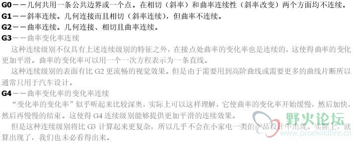

边面和造型里 有让我们选相切、曲率、曲面相切、曲面曲率 他们之间有什么不同?
我们该怎么选择他们?

曲率相切的曲面质量比曲面相切更好
你说的曲率相切应该达到G3标准了
一般达到G2就够了

其实在工作当中一般的行业里只要求做到G1连续就可以了,很少要求那些高质量的曲面
做为练习,我们又必须都得懂一些。
