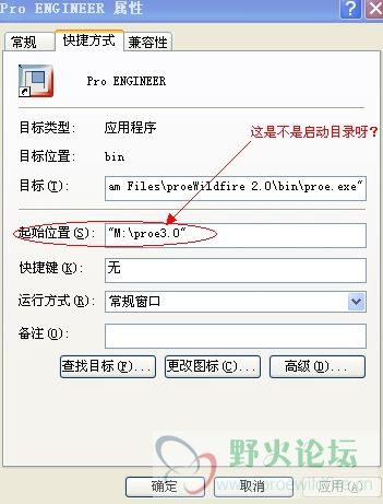

我在网上下了一个别人做好的config.pro,并自己用记事本做了修改,放到哪儿呀
是放到D:\Program Files\proeWildfire 2.0\text下
还是放到启动目录下?M:\proe3.0
启动目录是不是等于启始位置呀
这两种有什么区别??

我的启动目录如图:

原则上都可以的,放在TEXT和启动目录都可以,一般习惯放在启动目录下面

启动目录是不是等于启始位置呀
这两种有什么区别??
启动目录就是起始位置,打开的位置

放到M:\proe3.0下面吧

其實都可以放的
有一個小小的建議,你安裝PROE的時候,可以到D盤下面新建一個WORK資料夾,進行安裝PROE時,把那些啟動路徑全部指向WORK,這樣好處是,如果有什麼問題,可以到這下面找LOG文件,也可以把一些外掛的東西放在這下面都可以,最好自己做一個批處理文件,啟動時把外掛都指向這裡
