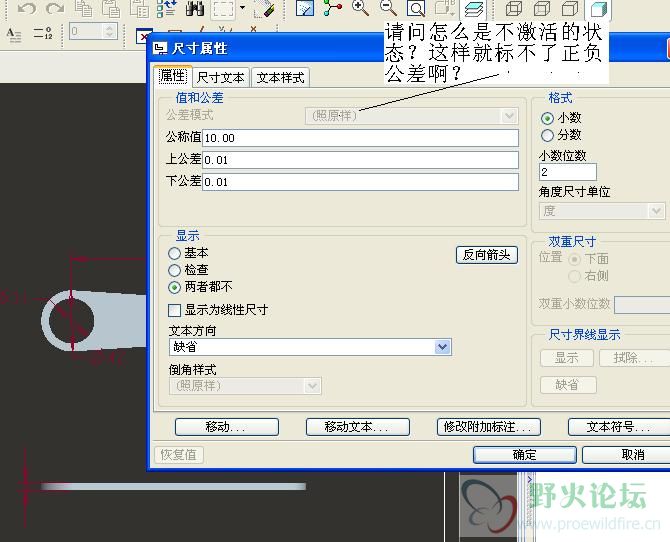

[求助] 怎么标注正负公差

发表于 2008-5-27 22:31 | 显示全部楼层
config.pro 和 工程图配置文件中设置
tol_display  yes

 楼主| 发表于 2008-5-27 22:45 | 显示全部楼层
回复 3# 的帖子
谢谢你的帮助,不过我按照你说的那样,我改了啊,还是不行啊

发表于 2008-5-28 19:11 | 显示全部楼层
在config添加tol_mode nominal     tol display  yes
可能楼主config少了上面两个参数··
解决后希望楼主说明一下是什么原因不能标注正负公差

 楼主| 发表于 2008-5-29 07:33 | 显示全部楼层
回复 7# 的帖子
谢谢你,我是调用单位的图框模板,以前用过没有出现这个情况,后来用就出现这个情况了,按照楼上朋友说的方法,我改了,可是还不行,感到头疼的是网上朋友给的国标配置不会安装,不知路径和自己的怎么能一致。谢谢

发表于 2008-5-29 07:39 | 显示全部楼层
config.pro 中增加一行
drawing_setup_file  D:\ptc\pro_stds\company.dtl
上面的路径根据你的情况更改
