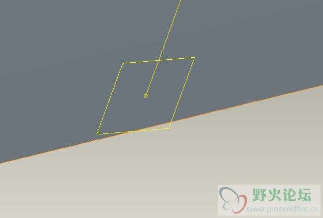

难道得用投影的方式在形成法向吗?否则就达不到G1连接

COS曲线是在选定的曲面上建立的曲线啊~~?

 楼主| 发表于 2008-5-27 22:55 | 显示全部楼层
是的,不过感觉用的不太舒服,还没投影直观

发表于 2008-5-27 22:57 | 显示全部楼层
我没具体的应用过~~
你的问题我不是很懂啊``
白色小方框不就是软点么?
可以拖动的啊?
设置法向干什么作用呢?

 楼主| 发表于 2008-5-27 23:04 | 显示全部楼层
未命名.jpg 虽说设置了软点,不过好像还是不在那条原先构成曲面的边线上
在连面的时候也老是提示这点出错,很纳闷

发表于 2008-5-27 23:14 | 显示全部楼层
草绘曲线,利用已有边功能
画那条边缘的线
然后用约束和边缘的那条草绘的曲线对齐可不可以的?

 楼主| 发表于 2008-5-28 05:28 | 显示全部楼层
呵呵,可以,不过还要进草绘,能用cos线不是更快吗

发表于 2008-5-28 08:06 | 显示全部楼层
如果曲面没有定法向,那么该曲面的COS线是不可以定法向的
只有当曲面法向时,COS曲线才能跟着法向
这个应该很好理解
