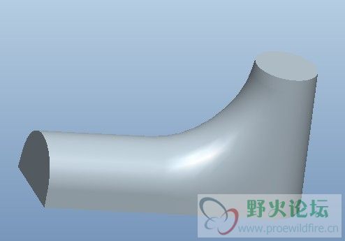

[求助] 怎么让这三个圆柱过渡顺点,好看

发表于 2011-3-9 21:33 | 显示全部楼层
帮你贴个图吧
试了试倒圆角,结果让我弄的很难看,就不现眼了。。
401
500
发表于 2011-3-9 22:42 | 显示全部楼层
做曲面相切了。

发表于 2011-3-9 23:16 | 显示全部楼层
不是很明白楼主的意思,不知道是不是这样

发表于 2011-3-10 18:14 | 显示全部楼层
楼主不好意思啊,我做完忘了保存,所以没图档了,你先在圆柱上做些投影线出来,再用N侧曲面选投影线,做出一半曲面后再镜像过去就可以完成了
