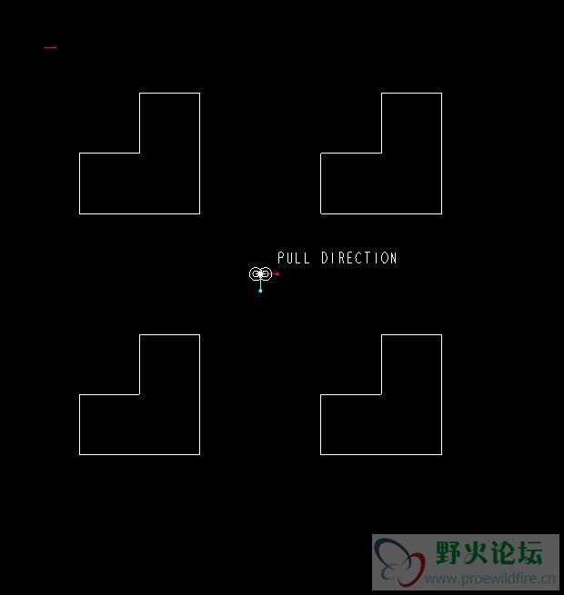

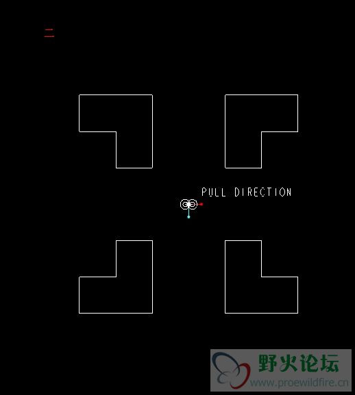

从你的 图上看我觉得第1种比较好.....你的图没有解释产品的结构是什么样的比如行位啊...枕位啊..但是从你的图看..第1种..在加工上也比较方便...比如顶针..司筒...取数比较方便....打筒公也比较好..只要校一次铜公就可以打完..4个产品.....不像第2种要..校4次...可以节省很多加工时间...当然依你这个图,第2种也有优势..比如入料口可以在同一个位置..4个产品走胶也比较均匀...运水会比第1种好安排.......但是楼主问的是那种好...我还是说第1种好...应为从以上看加工起来省时间.....这是一个利益上的优势....

前几天一直在想这个问题,之前的觉得第二种好,经过我的学习,还是第一种好。非常感谢你的回答。谢谢!

如果这个产品本身的要求不高的话,第一种是比较容易接受的。
这个排位,我想从几方面考虑:产品本身的结构、产品的材料、啤机的大小、模具的经济适用性等等方面吧。

个人觉得第二种比较好点
