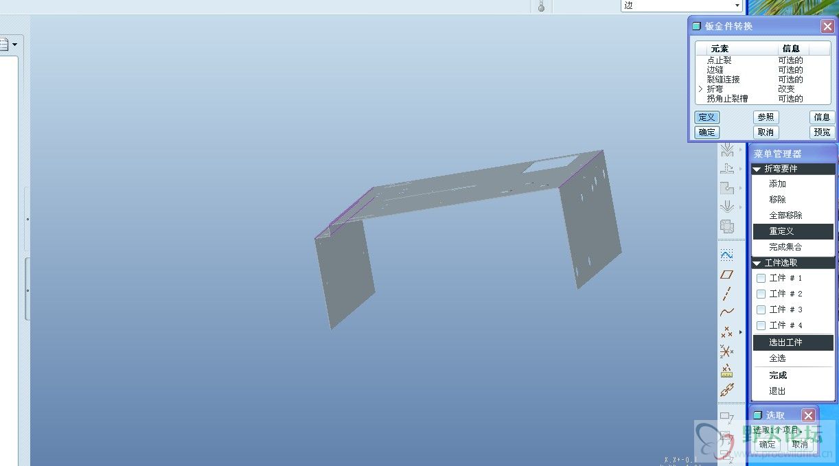

我用实体做了个钣金件,转换过来之后都是直角,我添加了折弯,可是折弯内角太大了,等于板厚的。有没有办法可以把折弯内角改成自己想要的。

发表于 2011-3-9 18:10 | 显示全部楼层
对弯折这个特征 编辑定义
就会出现弯折圆角大小的定义
86
399
520
 楼主| 发表于 2011-3-9 18:44 | 显示全部楼层
回复 2# ch3508 的帖子
谢谢了,兄弟 ,问题解决了。
